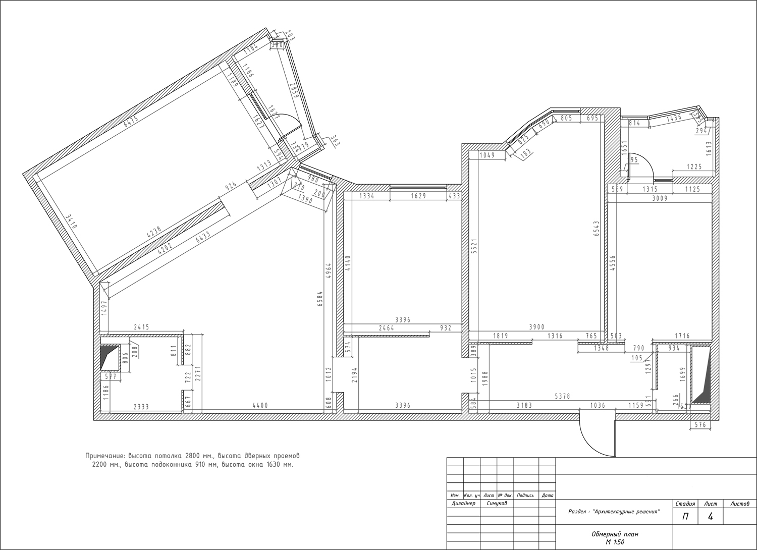

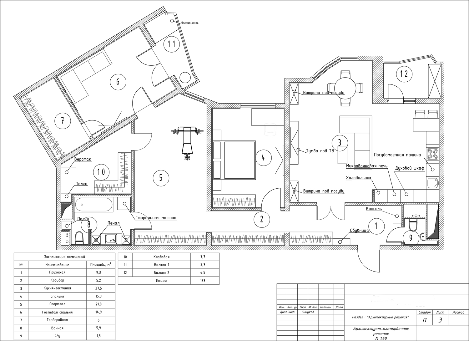

Образе планировки в одном из моих проектов, где объединялась гостиная с кухней. Данная планировка была согласована и построена.
Было:
Стало:
